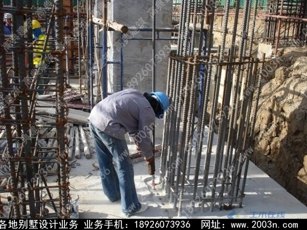

1.植筋技术
  你想在两根未预留锚筋的柱子上,浇筑一根新的混凝土梁吗?这在以前是不可想象的事,但现在已变成了现实,“植筋”技术可以完成这一任务。“植筋”技术是一项针对混凝土结构较简捷、有效的连接与锚固技术;可植入普通钢筋,也可植入螺栓式锚筋;现已广泛应用于已有建筑物的加固改造工程,如:施工中漏埋钢筋或钢筋偏离设计位置的补救,构件加大截面加固的补筋,上部结构扩跨、顶升对梁、柱的接长,房屋加层接柱和高层建筑增设剪力墙的植筋等。
别墅建筑施工中失误后的植筋技术方法及施工图片
2.植筋的工艺流程
  弹线定位→钻孔→洗孔→注胶 →植筋→固化养护→抗拔试验→绑筋浇混凝土
编辑本段3.施工操作
3.1 弹线定位
  根据设计图的配筋位置及数量,错开原结构公斤位置,标注出植筋位置。请有关部门验线,合格后就可钻孔。
3.2 钻孔
  用冲击钻钻孔,钻头直径应比钢筋直径大5mm左右,钢筋选用首钢生产的φ25钢筋,钻头选用φ30的合金钢钻头。孔深大小15d(375mm),实际钻深400mm.钻孔时,钻头始终与柱面保持垂直。
3.3 洗孔
  洗孔是植筋中最重要的一个环节,因为孔钻完后内部会有很多灰粉、灰渣,直接影响植筋的质量,所以一定要把孔内杂物清理干净。方法是:用喜得利毛刷(这种毛刷不掉毛),套上加长棒,伸至孔底,来回反复抽动,把灰尘、碎渣带出,再用压缩空气,吹出孔内浮尘。吹完后再用脱脂棉沾酒精或丙酮擦洗孔内壁。但不能用水擦洗,因酒精和丙酮易挥发,水不易挥发。用水擦洗后孔内不会很快干燥。钻孔清洗完后要请设计等有关单位验收,合格后方可注胶。
3.4 注胶
  惠鱼牌强力植筋胶是双组分专用成品,取一组强力植筋胶,装进套筒内,安置到专用手动注射器上,慢慢扣动板机,排出铂包口处较稀的胶液废弃不用,然后将螺旋混合嘴伸入孔底,如长度不够可用塑料管加长,然后扣动板机,板机孔动一次注射器后退一下,这样能排出孔内空气。为了使钢筋植入后孔内胶液饱满,又不能使胶液外流,孔内注胶达到80%即可。孔内注满胶后应立即植筋。
3.5 植筋
  在注胶前梁底模板就已支好,便于植筋后钢筋定位。植筋前要把钢筋植入部分用钢丝刷反复刷,清除锈污,再用酒精或丙酮清洗。钻孔内注完胶后,把经除锈处理过的钢筋立即放入孔口,然后慢慢单向旋入,不可中途逆向反转,直至钢筋伸入孔底。
3.6 固化养护
  钢筋植入后,在梁底模板上定位,在强力植筋胶完全固化前不能振动钢筋。   强力植筋胶在常温下就可完成固化,50h后便可进行下道工序施工。
3.7 检测试验
  在植筋施工前,要对所用钢筋及植筋胶进行现场拉拔试验,以确定钢筋及植筋胶是否符合设计要求。   方法是:制作与要植筋部位混凝土构件相同强度等级的混凝土试件,按植筋步骤,植入3组钢筋,待植筋胶完全固化后,进行拉拔实验。实验用专用的钢筋测力计,当加力达到Ⅱ级钢筋屈服强度(450N/mm2)时,出现颈缩现象,继而拉断。   测试时测力计施加于卡具的力应符合FC≥FYK(FC:测力计施加的力,N/mm2;FYK:钢筋的屈服强度,N/mm2)   试验证明:植筋用的植筋胶强度大于钢筋的屈服强度,植筋的破坏是钢筋的屈服破坏,不是胶的粘结破坏,这表明钢筋和植筋胶都是合格的。   植筋后进行非破损性拉拔试验,用来检测工作状态下的植筋质量,检测的数量是植筋总数的10%。   检测中,测力计施加的力要小于钢筋的屈服强度、大于由设计部门提供的植筋设计锚固力值。公式为:FM<FC<FYK(FC:测力计施加的力,N/mm2;FYK:钢筋的屈服强度,N/mm2;FM:植筋设计锚固力,N/mm2)   检测实验合格后就可进行下道工序。
3.8 绑筋、支模、浇注混凝土
  钢筋在抗拉拔试验合格后就可按施工图开始绑筋、支模、浇注混凝土。
