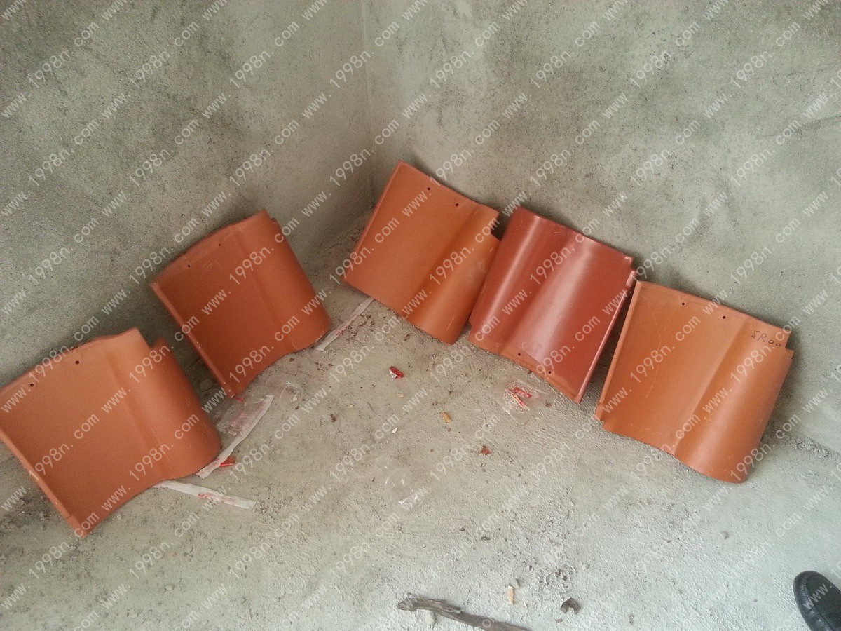

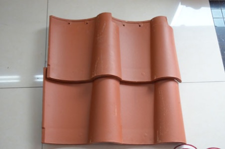

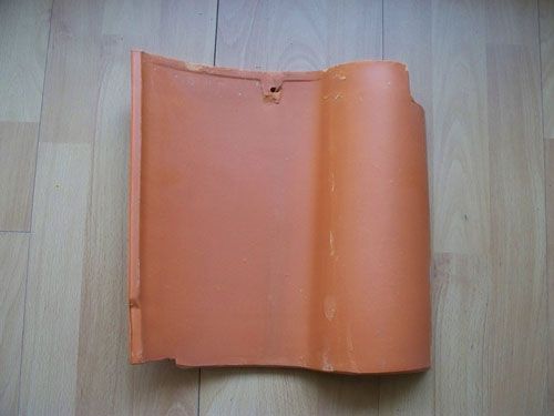

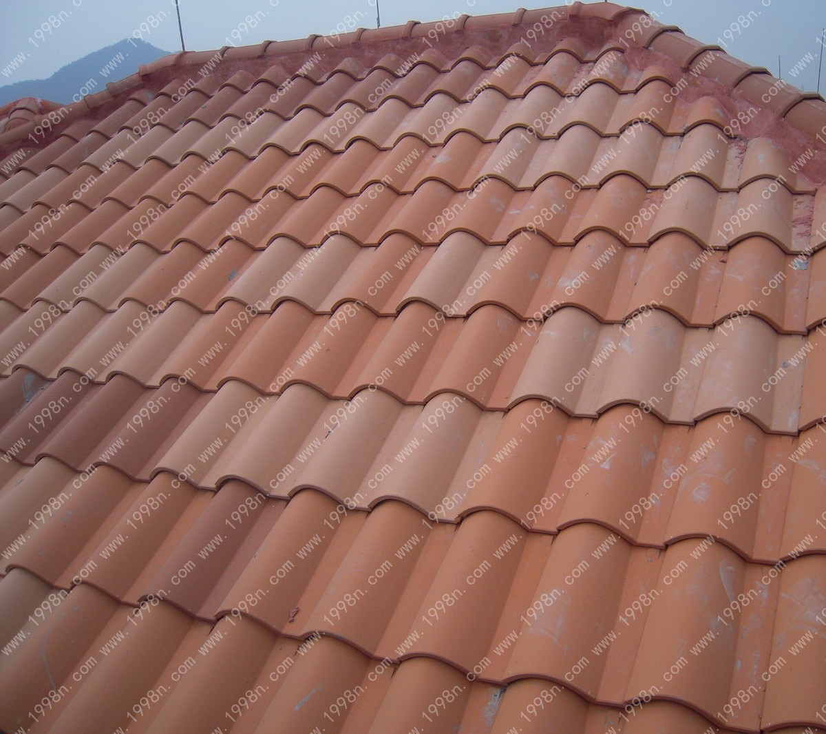

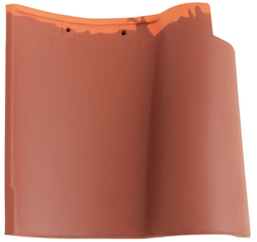

西瓦是一个总称,具体专业名叫S瓦,它有两种规格:310X310和260X260(也叫小西瓦)
施工工艺如下:
层面处理
1.根据建筑物天面混凝土或木结构的防水处理要求及标准,严格处理好屋面的防水工作。
2.屋面盖瓦前,必须清洁抹平,以求使瓦能平密贴屋面,达到瓦面平直,牢固之目的。
辅助材料
西式瓦安装时主要用钢钉,铜线及灰浆垫底三种:
1.钢钉:使用直径约3.5mm,长度3--3.5cm。
2.铜扎线:使用直径约0.9mm,钢线或防锈铁线。
3.灰浆:水泥、熟石灰和海沙,按1:3.5之比例加水拌和。

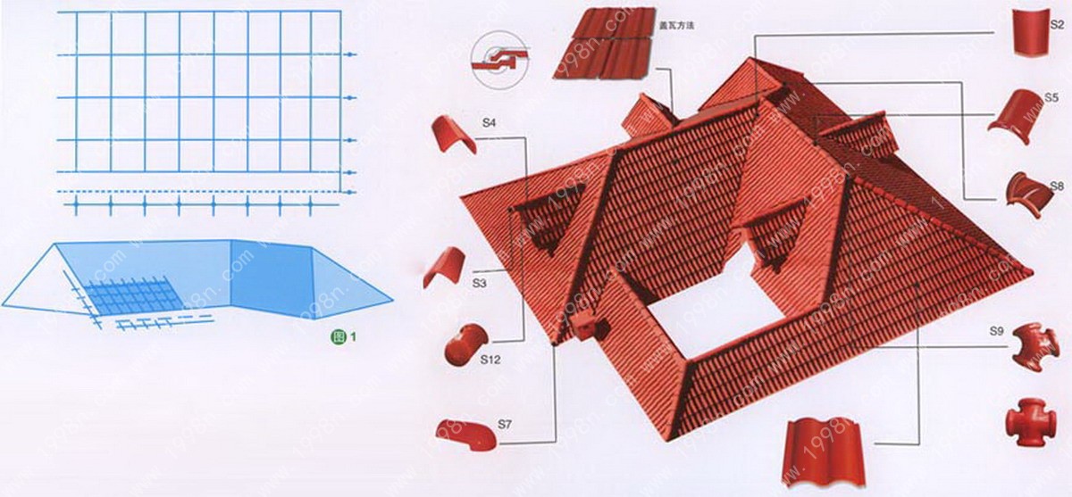

施工顺序
1.横向放样:按照施工图标出正确的尺寸调整好。做到不工瓦为准。
2.钉瓦条:由檐口起、钉好瓦条、瓦条接口处可留10cm的空隙,以便排出湿气。
3.纵向放样:标出正确的尺寸调整好。

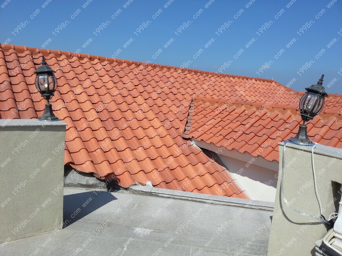

4.盖屋面:按顺序排由檐口起,沿着纵向黑线,一般习惯依序盖:
S2-S1-S3--S4-S盾-S12-s5-s13.

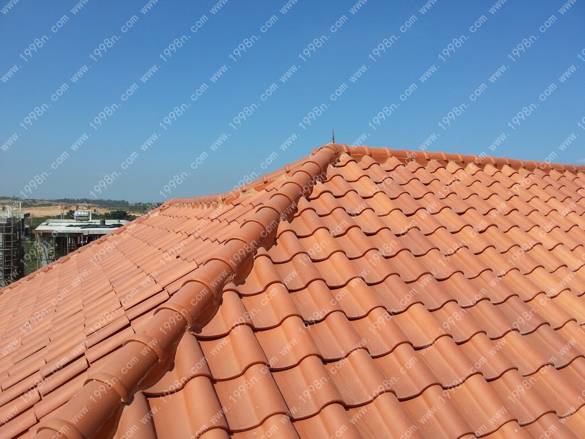

5.盖屋脊:屋面盖完后,紧靠顶端两侧的S1瓦之间需留出180mm的空隙,内垫灰浆,再在两旁S1瓦上线砌一直S盾瓦,稍后再在S盾瓦顶砌上S5(瓦筒),用色料灰浆填抹灰浆缝后完成。
6.清洁瓦的灰浆,每天在完工部分安装瓦件,及最后上色料工序后,要用干棉纱抹干瓦面,保持瓦面的清洁,亮度。
